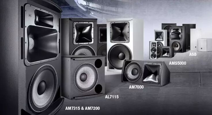

JBL AE 系列
为确保所生产的设备能达到特定的防护等级要求,厂商通常会采用防护型材料。以JBL WRC 版本扬声器为例,该产品采用耐候型驱动单元,配以DuraFlex™外箱表面,内部木材亦选用耐候型密封剂粘合,因而整个音箱从单元到外箱均能有效防尘防水。

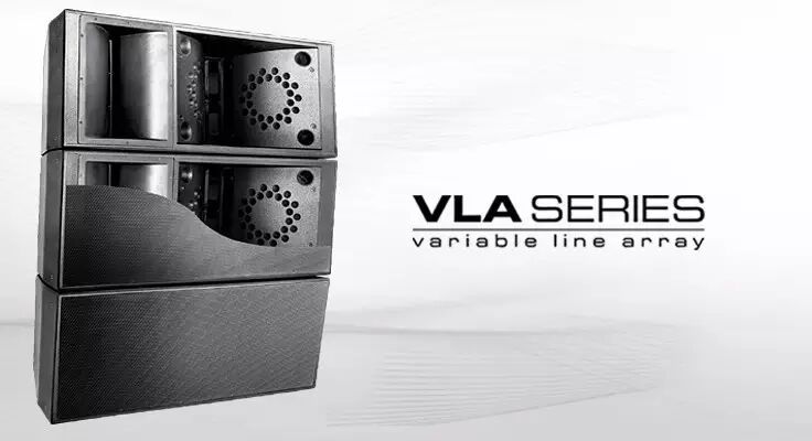

JBL AE, PD与VLA系列扬声器提供上述WRC/ WRX 两种版本的全天候配置
