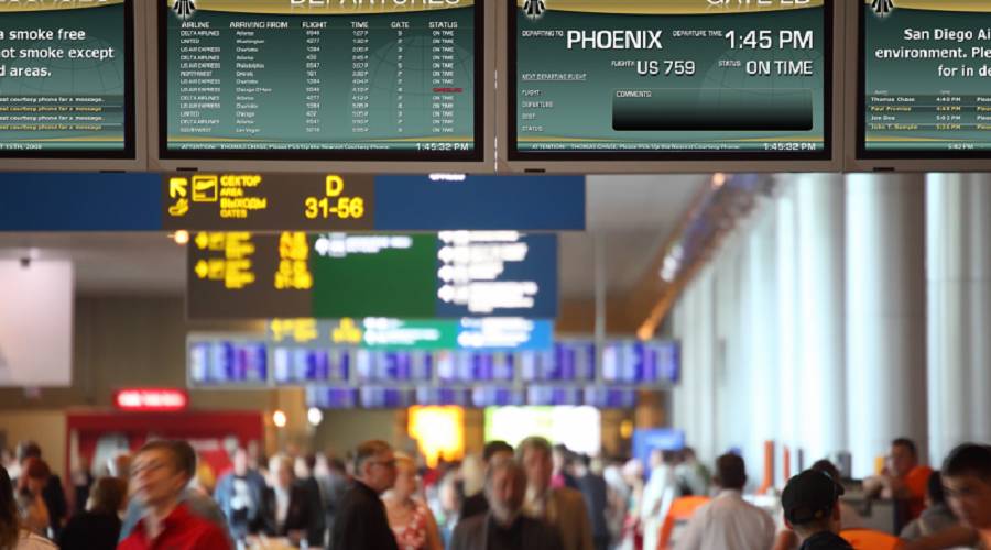

谈及机场、购物中心、体育馆等大型场馆的视频系统,如果仅总结为这里有足够多的视频显示,并不足以说明其视频系统的全部。视频是这些大型场所用户体验的一部分;而其显示屏背后的视频分配管理系统,对于营造良好的场馆用户体验也同样重要。

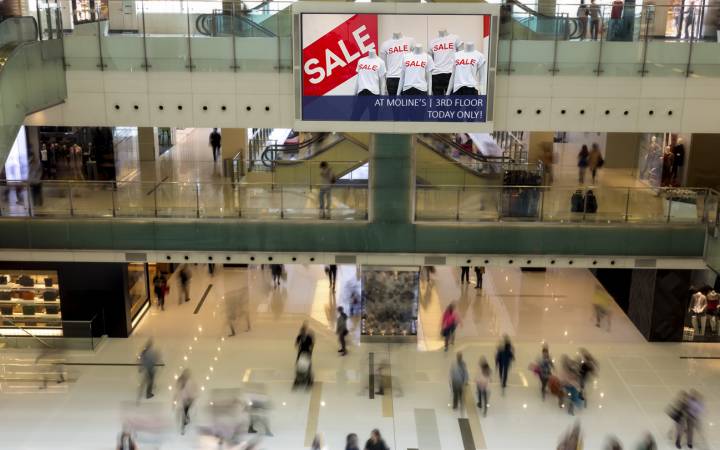

综合来说,联网音视频技术对于可接受延时且无需一比一精准像素转化的情况较为实用,例如用于展示广告或其它信息的数字告示系统。这样一来,数字告示系统可保持高品质视频质量,而场馆运营商几乎可添加任何数量的数字告示板,也不会对音视频系统的升级成本产生太大影响。此外,其还可以用于体育场馆的赛事直播。
